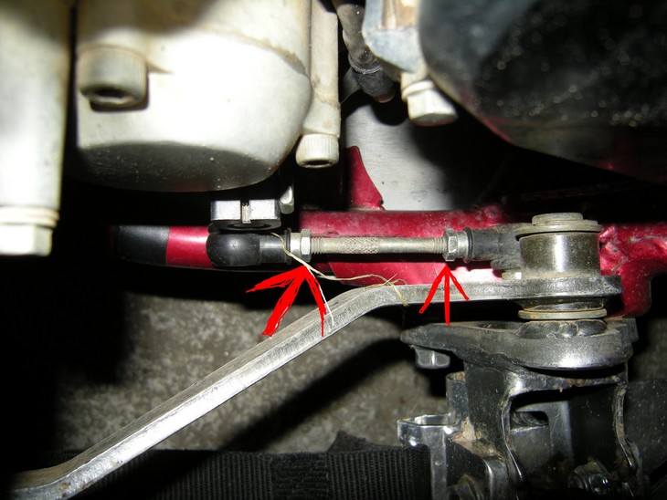

alors voilà.
entre hier matin et ce matin, j'ai fait 50Km. uniquement sur route, sur les petites communales part chez moi.
je me suis juste aventuré dans un chemin, mais au bout de 500M je suis tombé sur un panneau blanc cerclé de rouge, donc demin tour. en plus, j'ai pas encore changé les jantes et pour l'instant il est equipé de pneu route. il est vrais egalement, que je ne sais pas trop ou aller.
j'etais comme un gosse, hypert contant de me ballader les cheveux au vent heuuuuuuuuuuuh, casque au vent lol!
Pour les passages de vitesse, ça c'est bien passé. hier, j'étais avec des chausures normales. ce matin, j'ai voulu mettre les bottes, mais la gros problème pour moi. les bottes sont rigide (logique neuve) mais impossible de passer le pied sous le selecteur. j'ai repris des chausures normales pour encore faire une sortie d'apprentisage de passage vitesse.
la prochaine sortie, je remettrais les bottes. je pense qu'il faut passer les vitesses avec juste le coté de la botte??? si quelqu'un peu me rencardé, je suis preneur. peut etre qu'il faut que je regarde si il est possible de remonter le selecteur.
j'ai aussi eu une frayeur affraid , pas de tomber je vous rassure, mais tout d'un coup, le quad c'est mis a broutté puis c'est coupé.......je me suis dit, merde, je mes suis fait avoir, le quad ne marche pas lourdingues
Boulet du jour au bout de quelque seconde scratch , je me suis dit que l'ancien proprio ne m'avait pas fait le cadeau de faire le plein avant de le vendre, je me suis donc mis sur reserve, ça redémaré et la direction vers une station pour donner a boire à la bête
dans la semaine, je vais mettre les pneus terre, il faut que je voie comment je peux lever le quad pour changer les roues
enfin pour en finir, ce fut que du bonheur, certe a alure reduite, mais faut pas sauter les etapes flower

normalement un levier de vitesse se regle en hauteur ,
une vis a desserrer et tu le deplace de 2 ou 3 crans ,c'est mieux et plus rapide que d'attendre que ta chaussure RAMOLISSES ou que ton pied MAIGRISSE Razz

je confirme, le sélecteur est sur axe cranté, il faut dévisser et souvent totalement enlever la vis, puis sortir le sélecteur, et effectivement le décaler vers le haut... met peut être la clé dans ta poche, et en allant faire un tour, tu ajuste le réglage pour trouver la bonne position...
attention, il faut que la position du sélecteur soit aussi pratique en position debout, tu comprendra vite que l'on a un meilleur contrôle de la machine quand on randonne debout... et en plus, tes lombaires t'en seront gré!!

Merci a vous.
c'est bon, j'ai trouvé, il faut jouer sur des vis que ce trouve sur une biellette entre la sortie de boite et le selecteur
Alfa37 - Page 6 Selecteur
photo enpreinté sur un autre forum
j'ai fait le reglage et je suis allé faire une nouvelle petite balade et c'est nickel avec les bottes

ok tu a trouve, les deux boulets du haut , parler du levier de vitesse a l'ancienne
Evil or Very Mad Evil or Very Mad Evil or Very Mad
tu a tout compris le tient et comme les motos
2 vis a desserer et tu tourne la tige dans le sens voulu
les 2 boulets eux parle , du selecteur quand celui ci etait sur un axe qui rentre dans la boite
